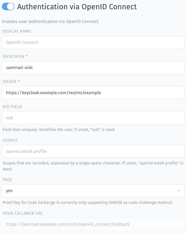

Abilita OpenID Connect e inserisci i dettagli del tuo OP nel Pannello di Amministrazione sotto Impostazioni > Sicurezza > Applicazioni di terze parti > Autenticazione tramite OpenID Connect:
Esempio di configurazione di OpenID Connect
Nome visualizzato
Ti permette di definire un nome personalizzato per il pulsante OpenID Connect. Questo aiuta i tuoi utenti a capire meglio cosa fa il pulsante sulla pagina di login.
Il default è OpenID Connect.
Identificatore
L’ID client che hai definito nel tuo OP.
Emittente
L’URL dell’emittente del tuo OP. Usato per la discovery.
Campo UID
Qui puoi definire un attributo che identifica univocamente l’utente. Se non impostato, viene utilizzato sub.
Scope
Gli scope che Zammad dovrebbe richiedere all’OP. Di default sono openid, email e profile.
PKCE
Attualmente è supportato solo SHA256 come metodo di challenge code.
Vedi collegamento automatico account per dettagli su come collegare account Zammad esistenti ad account OP.
